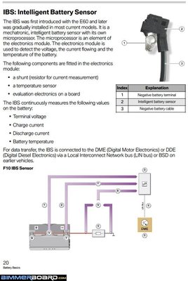

Pas mane, kaip ir pas daugelį ešem/šemvienas vairuotojų yra blogas IBS. Kas jį pasikeitęs ? Nusibodo su atjungtu važinėt. Naujas Krastoje kainuoja belekiek. Kažkaip už laido galiuką su smegenimis, mokėti 600 Lt tugrikų,- nestovi. Ar aš negerai kainą matau ? Tai vienas. Antrą, tai :
- jei ieškoti šrote, tai pagal kokius parametrus žinoti ar jis geras ? Ten, kaip suprantu yra kažkokia elektroninė detalė, galbūt keičiasi tik ji ? Kas ten per detalė ? Tranzas kažkoks, semistorius - nesuprantu.
:edit: Panašu, kad viskas sudėtingiau - "Для передачи данных датчик соединен через интерфейс передачи данных последовательным двоичным кодом (BSD) с цифровой электронной системой управления двигателем (DME) или цифровой электронной системой управления дизельным двигателем (DDE)"

jei ne ta izoliacinė medžiaga ant ibs galima būtų bent komponentus patikrinti, kur kokie neveikiantys ir ar yra ju pirkti elektronikos parduotuvėse.

Ten ne vien elektronikoje bėda, plokštelės tos vaikšto kažkaip..
littlem rašė:
Man rusiškai skaityti/rašyti, priešingai nei suprasti/kalbėti sunkiai sekasi, bet gal sakau rusų fotumuose apie tai ką nors rašo? Anie jau seniai turėtų būti iškastravę tą IBS'ą... :lol:
Reiks radus laiko pas RU forumuose pasiskaitinėti, mintis gera. Tie gudragalviai visur priburia. Realiai kiek paskaičiau , tie IBS buvo/yra kelių kartų, naujesni išvis programuojasi įvairiems iškrovos lygiamsb būtent esamam automobiliui, tarkim, kad atjungtų akumo naudotojus. Tarkim kemperis prijungtas, muzika per ilgai klausoma ir t.t., kad liktų resursas užvesti auto.. Ten rusai nesuka galvos, 200$ ir perka kitą.

Nesukit sau kiausu su ardymais... mikroprocesorius ten...
IBS Intelligent Battery Sensor Info 1.jpeg [ 69.96 KiB | Peržiūrėta 9597 kartus(ų) ]

Va va , aš irgi apie tą patį..

Eikit alaus gert nesvaige cia apie IBS raklinejimus. Paimi is sroto naujesnio tipo idedi ir pamirsti. Nors nematau problemos ir be jo vazineti.

Pakeistas visas minusinis kabelis kartu su IBS. Klaidų nebėra :)
