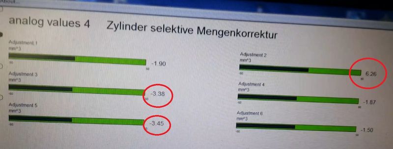

Su teorija tai pats zinai kaip buna.....dirbo variklis kaip bitute, visu purkstuku korekcijos neisejo is -+1 ribos, savininkas pats pasikeite galvutes dangtelio tarpine (reikia isimti visus purkstukus), viska surinkus ir uzvedus, savininkas buvo soke, variklis nenorejo dirbti, kilbasinosi, mete juoda duma, o purkstuku korekcijos buvo kazkur tokios
Purkstuku korekcijos po remonto.jpg [ 31.33 KiB | Peržiūrėta 29263 kartus(ų) ]
Tikrinti visi purkstukai ant stendo, "numestos" visos korekcijos, bet niekas nepagerejo....
Nuvarius pas motorista, kita diena atsieme su graziai dirbanciu varikliu.....
Korekcijos_OK.jpg [ 29.34 KiB | Peržiūrėta 29263 kartus(ų) ]
Tai klausymas, ka pridirbo savininkas keisdamas tarpine, kad korekcijos taip "ziauriai" pabego???

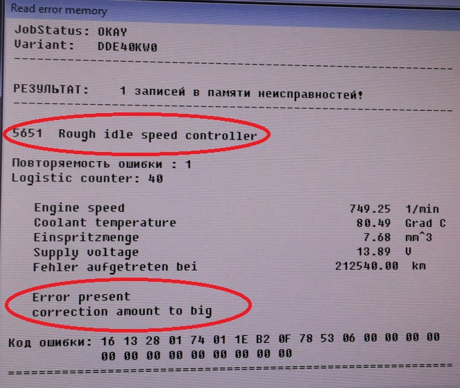

M57 leidziamos korekcijos nuo -5 iki +4 mg/stumoklio eigai (ISTA), kai su variklio apsuku netolygumu nesusitvarko DDE (korekcijos iseina is ribu), meta tokia klaida
Error 5651.jpg [ 65.23 KiB | Peržiūrėta 29263 kartus(ų) ]
Jei 5 ir 6 cilindru korekcijos zymiai nuejusios i pliusa, reikia pabandyti tuos purkstukus sukeisti vietomis su purkstukais turincias didziausias minusines korekcijas (ISTA), nes alkuninio veleno daviklis stovi arciausiai 6,5 cilindru ir korekciju reiksmes tiems cilindrams gali but uzkeltos...

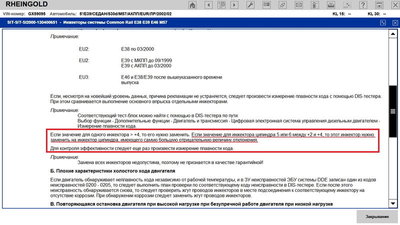

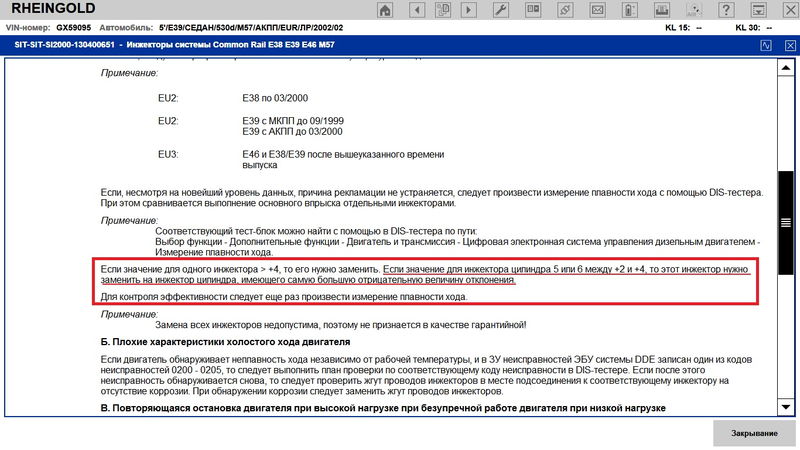

Если значение для инжектора цилиндра 5 или 6 между +2 и +4, то этот инжектор нужно заменить на инжектор цилиндра, имеющего самую большую отрицательную величину отклонения.
Apie joki pirma cilindra nera kalbos, reikia pakeisti su didziausia neigiama reiksme turinciais purkstukais , darbo tvarka tai 1-5-3-6-2-4....
Bet nepamirsk, kad si ju instrukcija liecia garantija ir joje draudziama keist visus purkstukus, o purkstukas pagal stovi gali but labai geras, geras, blogas, blogesnis ir labai blogas.....pabandyk juos pakaitaliot vietom ir pamatysi kaip korekciju reiksmes suvaikscios
