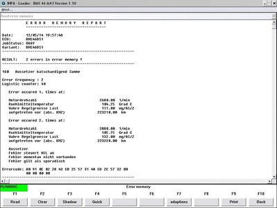

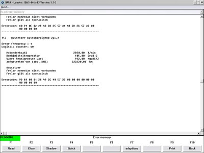

gal kas galetumete padeti su klaidomis, gedimas toks kad vaziuojant daugiau negu 80km/h atsitinka kad nebedirba 2 cilindras, uzgesini ir vel uzsivedes vaziuoja gerai kol vel pasieki greiti virs 80km/h tada vel pradeda burbuliuti nebedirba 2 cilindras, jei vaziuoji iki 80 km/h beveik nebuna sito gedimo.

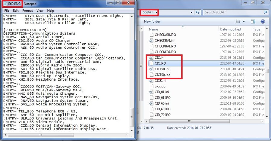

donce258 rašė:
Egzistuoja inpos versija, su kuria butu galima prie cic prisijungt? Ncs mato kad yra cic ir ji koduoja be vargo bet inpoj tera mask arba ccc...

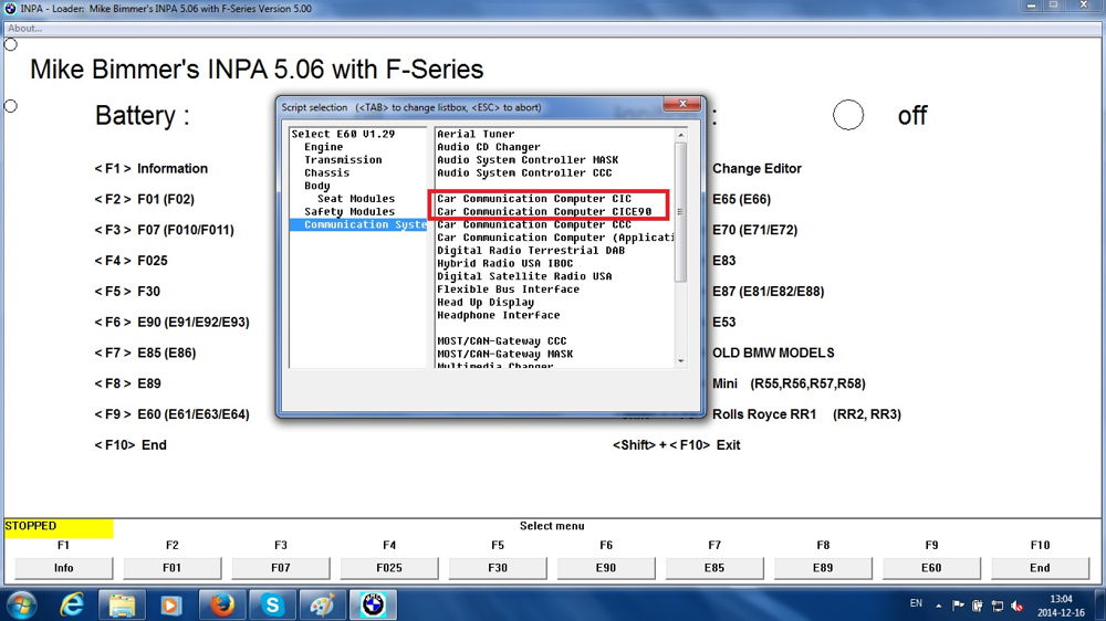

Redaguok E60.ENG failiuka (irasyk CIC ar CICE90) galkas ir gausis, SGDAT papkeje CIC.ipo ir CICE90.ipo turi buti
e60.jpg [ 97.29 KiB | Peržiūrėta 12142 kartus(ų) ]
Kazkas gausis panasiai, ir turetu uzkrauti CIC.ipo ar CICE90.ipo, diagnostikai uztektu
