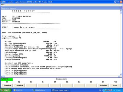

Kas galit pakomentuot kas čia per klaida?
inpa_ECU_5696_error.JPG [ 73.89 KiB | Peržiūrėta 9064 kartus(ų) ]

August rašė:
Jeigu kažkas čipuota buvo, tai čia jų darbo prastumo rezultatas greičiausiai.
StandartinėParašytas: 13 Vas 2014, 22:11
2010.10.14
532
E39 525dA'02
Ex E39 530dA'01
Ex E46 330d'01
Bent jau Lietuvoj tikrai nebvo cipuota,
o jei butu vokietis pacipaves, pajausciau..
vienas purkstukas i pabaiga, tai gal del jo korekciju variklio kompo parametrai issikraipo?
