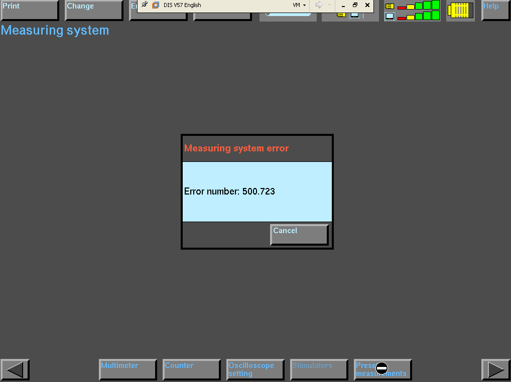

Sveiki, turiu beda su dis. Instaliavau ja i pc be problemu. Klaidas nuskaito ir trina (Diagnosis) be problemu, o kai bandau patekti measuring system ismeta erora- Error number: 500.723
Kokios priezastys gali būti ir kaip isspresti sia problema nes jau vilti prarandu:)
Pin sujunges, firewall irgi isjunges.

nes neturi gt1 stoties

diad head juk virtuali padaryta. 100 proc isitikines?

Tai tu jungies su K+DCAN kabeliuku???? reikia GT1-tokios geltonos banduros....

Aisq, o as naiviai galvojau jog galima ir be tos geltonos galvos prisijungti naudojant diagnostic head emuliatoriu:)
