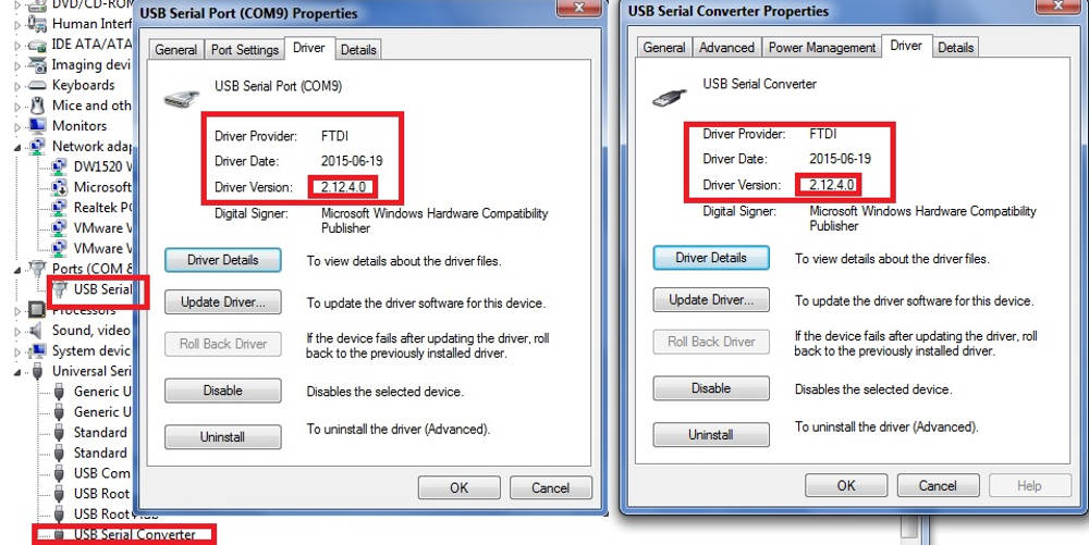

Gentle, turi panasiai taip atrodyt, tik cia draivai nepaskutintos versijos
04.jpg [ 91.09 KiB | Peržiūrėta 9334 kartus(ų) ]
