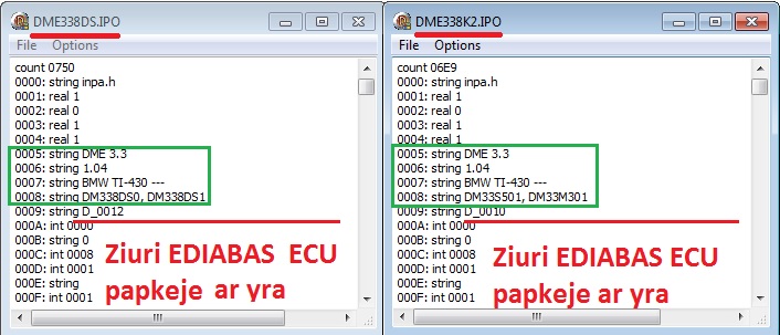

VytasBMW, o as pas save randu:
ipo.jpg [ 47.04 KiB | Peržiūrėta 11629 kartus(ų) ]
Labai norint, galima pasiziureti (redaguoti-isversti i kita kalba) kas yra IPO failiuku viduje (vienam yra nuoroda i D_0012, kitam D_0010)

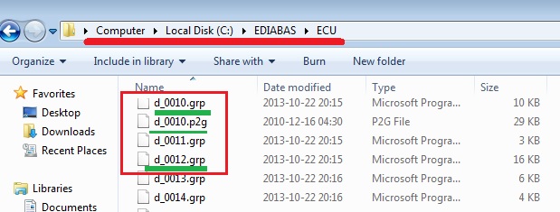

ipo-2.jpg [ 89.74 KiB | Peržiūrėta 11629 kartus(ų) ]
Ziurim ar yra Ediabas ECU papke

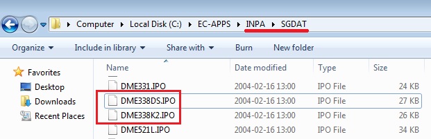

ipo-3.jpg [ 57.35 KiB | Peržiūrėta 11629 kartus(ų) ]
