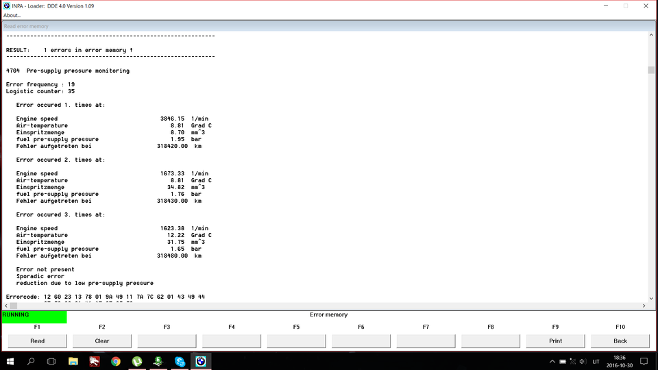

Taigi vaziuojant man i klaipeda staiga dingo trauka, su betkokiu begiu vos 2000 apsuku pasiekia. Pavaziavus kokius 50km eme ir atsigavo trauka pradejo vaziuoti normaliai. Atvaziaves i klaipeda prijungiau prie kompiuterio ir radau tokia klaida:
rsz_1klaida.png [ 89.86 KiB | Peržiūrėta 9670 kartus(ų) ]
StandartinėParašytas: 30 Spa 2016, 19:57
dar niekam taip nebuvo. speju siurblys.
StandartinėParašytas: 30 Spa 2016, 20:02

DmK rašė:
Siurbly tikrino pirmadieni sake geras yra pucia 380
StandartinėParašytas: 30 Spa 2016, 20:23
2004.04.25
1200
Tai siuo metu geras, faktas, kad ant filtro slegio jau nebuvo. Siaip sitie siurbliai iskart restauruojami :)
