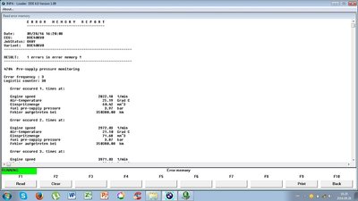

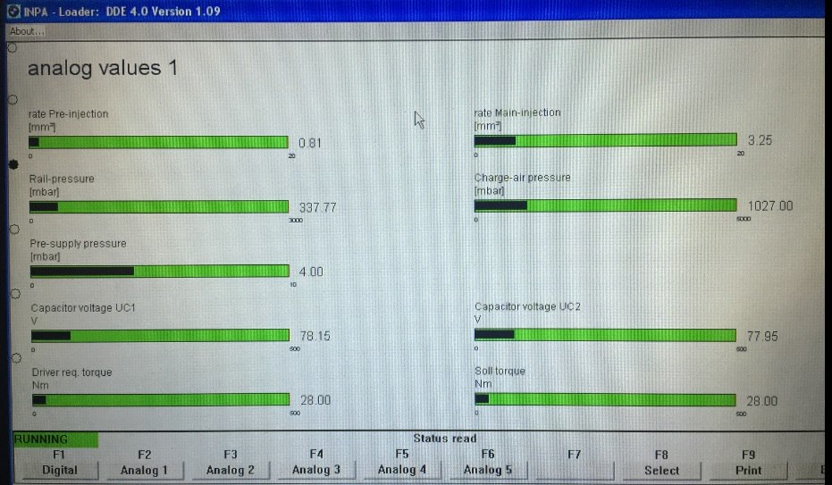

vakar sugalvojau pakoduoti keleta sviesu funkciju su NCS ir tuo paciu su INPA prachekinau klaidas. Tai uztikau tokia klaida 4704 pre-supply pressure monitoring. Istryniau klaida, lengvai pavazinejau, klaidos neatsirado. Tada nuvaziavau atokiau ir praspaudziau "tapke" iki dugno, kad apsukos sukiltu iki ~4k ar daugiau. Tada ismete sita klaida vel. Dar nufotkinau gyvus parametrus ant laisvu. Nelabai suprantu tuos rodmenis, bet slegis normalus lyg ir magistraliniam siurbliuke ar nelabai? Ir beja, kas susidure su situo reikalu, kas vyksta del sitos klaidos? Trauka sumazeja ant aukstu apsuku?

Pagal ideja tai ta klaida turetu mest del per mazo magistralinio slegio (tas pat ir del per didelio), gal slegio daviklis ant kuro filtro "grybauja" i pliusa, susikeisk davikliu pas ka tos klaidos nemeta arba atjung nuo jo laida ir pralek (avariniu rezimu turetu defaultini slegi rodyti-mes kita klaida), neaisku koks tas magistralinis, originaliame stovi redukcinis voztuvas, kuris numeta per dideli slegi
P.S. restoravau ant dienu savo magistralini, tai ant laisvu laiko 3.97bar, o turbai puciant 2.485bar magistralinio slegis nukrenta iki 3.77-3.70bar.....

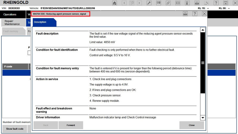

Apacioj buna parašyta dėl ko klaida
StandartinėParašytas: 01 Spa 2016, 18:34
Tai ir raso apie slegio davikli.....

Supratau, bandysiu pradzioj filtra kuro pasikeisti, nes senokai keistas, tada ziuresiu situacija. Pradzioj jauciu tada reikes bandyt kaip sakot gaut davikli is ko nors veikianti ir pasikeist.
ačiū uz info chebryte :) dar po to kai bus proga pasiziuresiu gyvus parametrus su INPA, koks slegis magistralinio bus kai vaziuojant iki ~4k apsuku.
