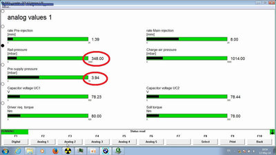

Noriu paklausti ar sioj foto slegiai magistralinio ir railo geri. Pas mane tokie patys. Auto uzvesta.

geri slėgiai

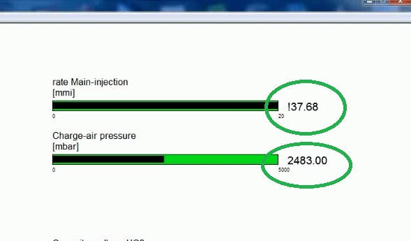

siomka, maniske stovint vietoj ir spustelejus - daugiau 0.4bar neuzpucia, vaziuojant spustelejus - vos ne 1.5bar, todel ir manau, kad geometrija stovint neatsidaro....(DDE modas cia turbut neprieko)
stovint prie 2650aps/min DDE uzsipraso tik 1.061bar - gauna 1.330bar (1.061bar siek tiek daugiau nei atmosferinis slegis, tai vadinasi ir turbos solenoidas negauna komandos is DDE, kad atidarytu voztuva pilnai)
vaziuojant prie 2009aps/min DDE nori 2.20bar -gauna 2.481bar
stovint.jpg [ 44.79 KiB | Peržiūrėta 13382 kartus(ų) ]
vaziuojant.jpg [ 43.65 KiB | Peržiūrėta 13382 kartus(ų) ]
Su DIS ir Rheingold galima pasiziureti turbos valdymo solenoido atidarymo (pralaidumo) dydi procentais
95% uzdarytas, 5% pilnai atidarytas
dirbant ant laisvos eigos rodo 80%
stovint vietoj ir gazuojant, didziausias pralaidumo procentas gavosi ~64% (t.y. 80-64=16%), tai reiskia, kad geometrijos valdymo stokas suvaikscios minimaliai....turbina nepus visu pajegumu (cia tik mano tokia nuomone, jei turite savo - pateikite)
