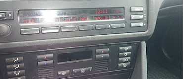

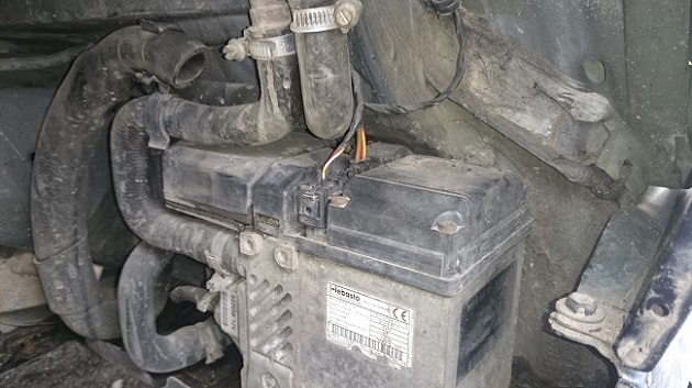

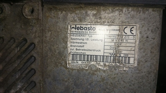

sveiki turiu tokia weabasta ir toki BC. Noriu suzinoti ar ji pas mane valdosi per BC ar cia paprasta.
pirma.jpg [ 110.14 KiB | Peržiūrėta 12886 kartus(ų) ]
antra.jpg [ 114.33 KiB | Peržiūrėta 12886 kartus(ų) ]
trecia.png [ 115.29 KiB | Peržiūrėta 12886 kartus(ų) ]
StandartinėParašytas: 20 Spa 2014, 12:53
2010.03.11
412
BMW 730LD
viska-moku
Greiciausiai nesivaldo, bet pasidaro jei kalbi apie aux heating, paskaityk tema
