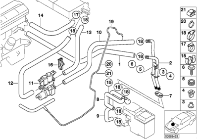

tam kad as situos turiu, o kito reiketu ieskot, kuriu devetu atskirai nelabai nori parduot, nauji *** kainuoja, vaziuot i Kauna, masina paberta stovi, ir visgi viskas cia yra gerai, nes taip buvo montuojama
1.png [ 89.66 KiB | Peržiūrėta 12567 kartus(ų) ]
o reikalas tas, kad susildavo max 65C* prie tokiu temperaturu, pakeiciau termostata tie patys 65C* tai vat pakilo rankos pasibert webasta
