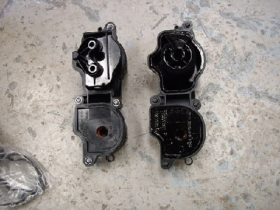

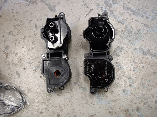

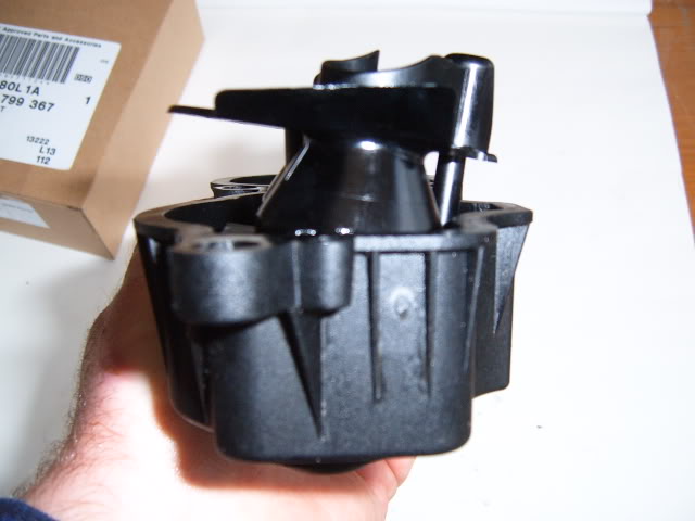

meikas rašė:
Sitas cia su plasmase jau tas nekeiciamas?
sitas keiciamas ir yra seno tipo. Jus veiloko nuo platmases neskiriat?
Skirtumai dar nemaciusiems:
5164982420_7aeb49d43d.jpg [ 115.9 KiB | Peržiūrėta 25515 kartus(ų) ]
images.jpg [ 4.61 KiB | Peržiūrėta 27514 kartus(ų) ]
S3700055.jpg [ 73.68 KiB | Peržiūrėta 25484 kartus(ų) ]

dabar aiskumas yra :wink:
