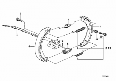

Problema/klausimas: sveiki kolegos,taigi norejau užklaust tokia tema,pas mane keleivio pusės kaladėlės pradėjo leist visokius negerus garsus,norint juos apramint tenkdavo užtraukt rankinį ir atleist,ir tas garsas dingdavo iki kito sukimo į posukį/stabdymo,kaip kartais užeidavo jam. Taigi aš jį išsiardau,nuėmų stabdžių diską, ir iškrenta 11 detalė (žiūrėti paveiklėlyje),tiksliau kas iš jos liko,spyruoklikės išvis neradau,o kitoj pusėj-chaltūra kaip supratau,vietoj tos 11 detalės,viela išlenkta ir maždaug pritvirtintos kaladėlės.
Klausimas toks:
1. Kokios kainos komplektukų ir/ar jie iškomplektuojami? (tarkim šiuo atveju man ten kelių varžtų su spyruoklytėm reikia,neviso kaladėlių komplekto)
2. Kaip įveržti pati rankinį? vieną tą pusę esu paveržęs pasukant 7 detalę (žiurėti paveikslėlyje),nu kazkiek padejo,rankinis pradejo veikti,nebeleisti garsų,bet silpnokai (sutvarkiau laikinai,priverždamas aliuminę vielą, pačias kaladėlęs ir išvaliau viską),esmė kaip pati "ričiagą" įveržti? nes jis man kyla lyg pat galo. Ant kitų automobilių buna troso tie suvaržymai,na,o,bet,tačiau ant savo BMW kolkas dar neradau jų,bent jau prie tilto kiek palindęs mačiau.

Uzdejus diska sukelti kaladeles reikia atsuktuvu sukant detale 7 pro rato priverzimo skyle tol kol jos prades truputi liestis prie disko ir po to galitinai sureguliuoti varztais prie rankinio svirties salone, oda pakelsi ir pamatysi kas kaip.

Turėjau kadaise šį galvos skausmą, pasidalinsiu patirtimi.
Pas mane išvis nebuvo to mechanizmo, teko pirktis naujų spyruoklių komplektą, kuris kainavo tikrai ne pigiai, 50-60 litų, vėliau radau ardomą automobilį ir nusipirkau reikiamas, trūkstamas detales. Viso kiek pamenu mokėjau 20 litų. Beliko tik viską tinkamai sujungti ir iki šiol puikiai veikia.

jai pirkai viena spiruokle tai tikiu kad kainavo 6 lt. Abiems ratams su viksatoriukais(varstais) ir spiruoklem 40 lt. Ir ten neieina tas kur reguliuoja nuo rankinio ir kitoj pusej kur reguliuojasi aukstis

aišku,dekui už pagalba,maždaug pradėjau gaudytis, kai ir kitą pusę išsiardžiau,kaladėlės jau nubaigtos beje,kita bėda tvirtinimai išsilakstė dėl nupūvusios skardos,kur įsideda tos 11 detalės,kaip suprantu skarda keist ar bandyt kaip nors mandriau haltūrint?gal patarimų yra?

čia yra rankinio schema diskiniams stabdžiams :) - labai panašu į būgninius, bet skirtumas tas kad diskiniai stabdžių darbinis paviršius yra jo dvipusis išorinis žiedas+ vidinis rankinio mechanizmas, o būgniniuose tik rankinio mechanizmas (didesnis berods)ir cilindriukas stumiantis rankinio kaladėles prie darbinio paviršiaus nuspaudus stabdį.
http://bmwfans.info/parts/catalog/E36/S ... e_carrier/ -va būgnių stabdžių schema :)
