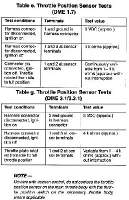

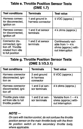

pamatuok varzas. atjungimai ne visada kazka reiksmingo sako... taip pat ir temperaturinio daviklio varza.

all in music, gal galetum imest tokia lentele su temp daviklio varzom varikliui m42 (DME 1.7), buciau lb dekingas :wink:
StandartinėParašytas: 10 Lap 2010, 14:27
manualus parsisiuskit, viskas ten surasyta / paaiskinta :)
