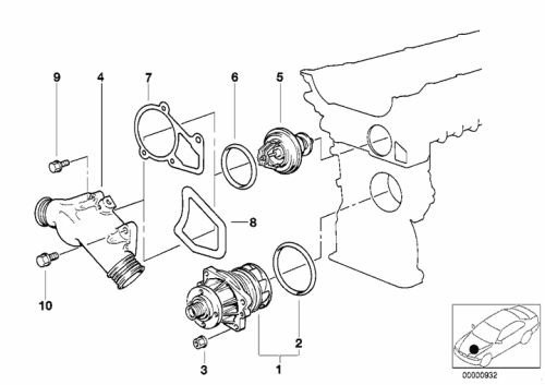

Jauchiu prie to pachio ir termostata reiktu pasikeist, bus rami galva, tik niekada nesu to dares, tikiuos nesuvargsiu su tuo pakeitimu + nuorinimu :roll:
Skaichiau,kad termostatai buna dvieju tipu, vienas atsidaro prie 88C kitas prie 92C temperaturos, ko gero reikia zhiuret kox idetas pas mane toki ir pirkt? :roll:
Per kuria shlanga ishleidai aushinimo skysti?
7 ir 8 tarpines palikai tas pachias ar keitei?
Dekui uzh info! :wink:

StandartinėParašytas: 16 Bir 2008, 09:34
ten pagal kataloga parinks tau.
siaip geriausia nuorinima daryti isleidziant visa skysti. is variklio bloko ir is radiatoriaus. is radiatoriaus nuleidimui yra skirtas melynas varztas plastmasinis.
o tarpines eina kartu su termostatu, tai irgi sukti galvos nereikia :)
p.s. atkreipk demesi, ant pakuotes parodyta kaip deti termostata, pasitaiko, kad atvirksciai ideda :)
