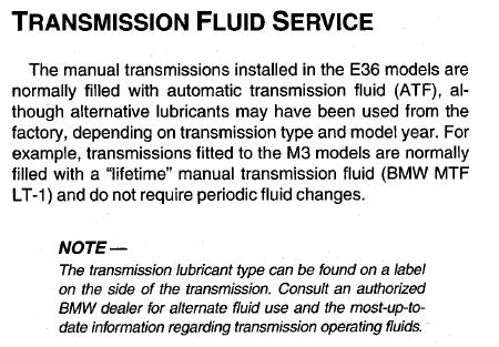

ZF dezes talpina 1.2 ltr, tai ta 1 ltr pakuote pastoviai "promachas" buna :)
deze.JPG [ 41.66 KiB | Peržiūrėta 4269 kartus(ų) ]

na kitoj dezej 1ltr ir buna :)
ant dezes pavadinimas yra.
bet kiek pamenu manuale rase, kad papildyti reikia. bet jei nesi tikras, kas supilta, tai del visa ko geriau pakeisti :)
