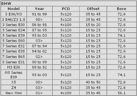

E46 ET47, jei ratas platesnis nei 8J - ET50 , o seip krastutine riba (oficialiai rekomenduojama) apie ET37-40 <-- cia galiu siek tiek suklyst.
StandartinėParašytas: 16 Bal 2011, 14:02
cia:

ačiū uz info :wink:
