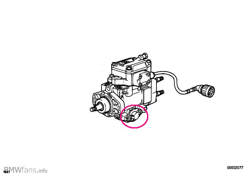

Keiciausi ir as neperseniausiai tas dvi tarpines, taciau vistiek matosi kaip is po siurblio apacios dar truputi lasa kuras. Norejau paklausti ar gali leisti kura paveikslelyje pazymetoje vietoje? Nes nelabai ten eina isziureti tiksliai.Dekui.
Kuro siurblys.JPG [ 28.31 KiB | Peržiūrėta 4772 kartus(ų) ]

Gali, nes tek kiek pemenu irgi eina tarpine.

Na tu dvieju tarpiniu pakeitima kazkodel servisas norejo 80lt uz darba,uz ka?Man asmeniskai,tai yra dideli pinigai,kaip esu dar moksleivis,o pinigu ne tiek ir daug uzsidirbu.O ten kur pazymejai,irgi yra tarpine,taigi laisvai gali leist

Snepseris rašė:
Taip ir pastebėjau, kad ir man ten biški sunkiasi dyzelis, todėl vėl ardysiu, bet atrodo, kad nenuėmus siurblio ten pakeisti būtų labai sunku, tai reikės nuimti, nors labai nesinori :)
Kiek žinau, tai ten metalinė tarpinė ir tas dangtleis spaudžia kažkokią spyruoklę.

giedriusgp rašė:
Na aisku, teks ir man ja keisti kadanors. O tu kai pasikeisi ta tarpine, jei nesunku, aprasyk kaip ir kas ten :wink:

giedriusgp rašė:
Jeigu daug sunkiasi tai negerai,o jeigu tik truputi tai nemanau,kad yra ko nerimaut.Visa siurbli nuimt,tai nera sunku,bet vat paskui uzdet,degima sureguliuot,cia nera lengva,cia ne virsutiniu tarpiniu pakeitimas.Na pas mane ačiū dievui nebega niekur kolkas

Todel siurblio tarpiniu keitimas ir kainuoja ne 20lt. O cia pakeite dvi tarpines ir galvoja, kad jau viskas pakeista :)

Suprantu, kad ne viskas, bet iki to nepastebėjau, kad dar ir iš ten sunkiasi. Bet nieko, pakeisiu ir tas :)

Nu ziurek,kad paskui nebutu daug nervu kuriant.Sekmes :)
