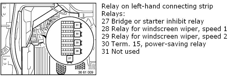

Po vairuotojo kojom, kairėje pusėje, turi būti relių blokas, į kurį sukištos relės, įkelsiu kitą foto, gal bus kiek aiškiau.
28 ir 29 relės.
untitled1111.JPG [ 46.09 KiB | Peržiūrėta 6401 kartus(ų) ]

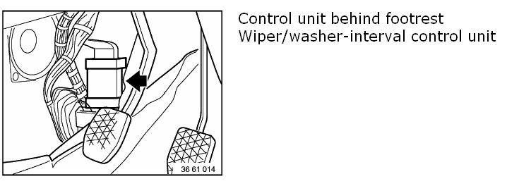

Dabar dėl to modulio, matyt priklauso nuo automobilio metų, ir modulis yra kitoje vietoje, TIS'e radau paveikslėlį, kuriame parodytas modulis yra vairuotojo pusėje, po kojom, įmetu foto:
untitled.JPG [ 31.62 KiB | Peržiūrėta 6394 kartus(ų) ]

tai as ir sakiau kad tas modulis ir yra kairiau po kojom o ne po bordacioku :P

Matyt priklauso nuo automobilio metų, pas mane asmeniškai po bardačioku, mėlyna jungtis, o pas Vladimirą ten tuščią, pas jį greičiausia turėtų būti po kojom. :)

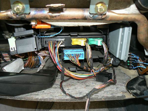

Nuemiau vakar plastmase kur kaire koja galima deti vaziuojant, atlenkiant salono medziaga radau valytuvu valdymo blokeli juodoje dezuteje. Is nuotraukos matosi, kad mikroschema gavo dregmes ir galejo uztrumpint. Prilieciant kaies puses plokstele prie rites valytuvai pradeda vaikti savaime net su isjungtu degimu :) Lieciant desines puses plokstele prie rites nieko nevyksta. Reliu neradau niekur daugiau, tik nuemus plastmase uz vairo yra tik 1 rele prikabinta ant plokstles kaip nuotraukoje - ji turbut ir bus valytuvu rele, bet manau ji nera bloga nes bandziau idet kitas 3 reles ir nieko nesikeite. Kaltas bus greiciausiai valdymo modulis. Dabar klausimas ar ji dar galima sutvarkyt? Kokia jo kaina mazdaug? Apskambines kelis skelbimus, niekas tokiu neturi arba neisivaizduoja apie ka kalba eina :) Kitas klausimas - kaip ta mikroschema atjungt nuo jungties, nes ji pasistumia i sona (raudona rodykle) kazkiek ir viskas, o kur poto ja stumt, kad atjungt nesugalvojau, tik aplauziau jungties plastmase aplink :)

atvaziuok i silale padovanosiu as tau ja :mrgreen:
StandartinėParašytas: 16 Kov 2011, 10:36
2006.03.10
1243
bbb985
mantasuzp rašė:
pastu issiusk :mrgreen: parasykit kaip ja atjungt?
StandartinėParašytas: 16 Kov 2011, 10:38
2009.07.04
168
Šilale/Klaipeda
E36 325 92
mantasuzp
ten kai atstumi tuos fiksatorius po bandyk ta plasmase skverbti kuri dengia ta moduli ir turi issitraukti :)
