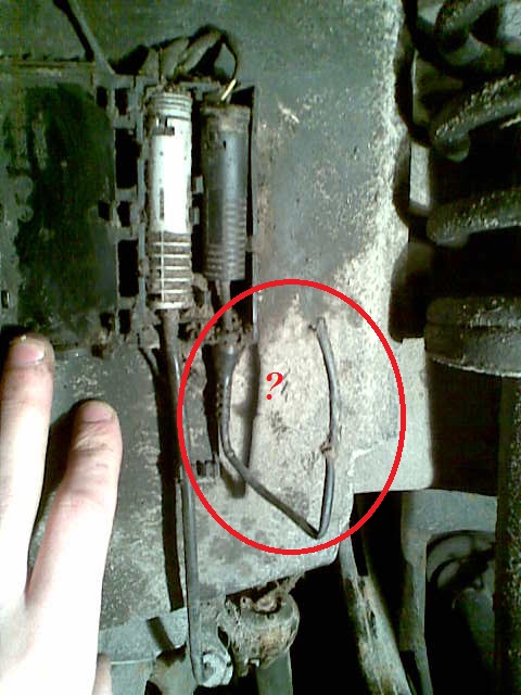

Deja ne, nerodo ne greicio ne ekonometro.. Jo as taip ir pagalvojau kad reiks pasikeist ta ABS davikli. BET vakar nuleku i garaza ir paziurekit ka aptikau,noreciau suzinot, viska ka matote nuotraukoje.Nesuprantu kaip tas laidas galejo nutrukt? Kur jis nueina ir kam jis reikalingas? Nes matau kad tas ABS daviklis stovi normaliai ir jis pajungtas,o tas salia juodas net neisivaziduoju iskur jisai ir kas jis.Komentuokit klubieciai. :) Dekui.

Stabdziu kaladeliu nusidevejimo daviklis cia. Turetu degti skydelyje raudonas sauktukas

Nu deja jis nedega:D tik skydelija raso pasitikrink stabdziu kaladeles,bet gerai o kur jis jungiasi?kur jis turi nueiti?:)

Paimk tuos du laidziukus ir sujunk. O kai keisi kaladeles, nusipirksi kartu ir daviklius. Statosi jis i stabdziu kaladele, i grioveli

Viskas kaip ir aisku,o tai kam tus du laidelius sujungt? ar neuzistrumpins? Beje ar ir kitoj pusei turetu stovet daviklis?ta prasme is abieju pusiu ?:)
