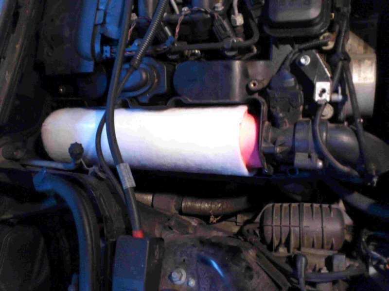

Keičiau šiandien pats oro filtrą (E46 2.0d 2002m, filtras MANN). Klausimas:
Ar tas filtras turi dėtis į savo vietą su visu tuo apdangalu (tas baltas "maišas", matomas nuotraukoje) ar jį reikia nuimti naxer prieš dedant?
Kiek auto turėjau, dar neteko susidurti, kad jų oro filtras būtų su extra "audeklu" ant filtro viršaus... Ir plaunamus esu naudojęs filtrus, man mistika kažkokia... Bet gal čia taip turi būti ?? Senas filtras (kurį išėmiau) irgi buvo su tuo "maišu" ant viršaus.
Galvoju, gal tas extra "audeklas" tik filtro transportavimui, kol jis dar dėžutėje guli - visgi filtro forma idomi šiam modeliui...

StandartinėParašytas: 08 Spa 2011, 22:26
Viskas teisingai, nieko nereikia nuimti.
