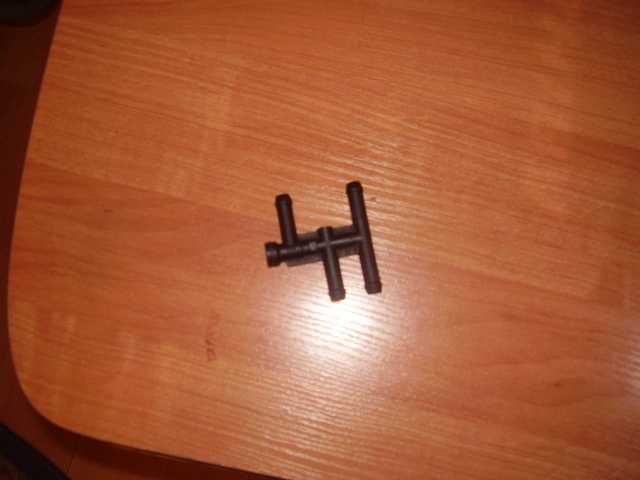

gal netyciukais kas nors turit tokia detale,,,,,,,kur jungiasi siurbliukas po vairuot sedyne plasmasinis trisakis?
