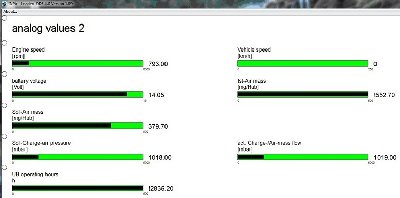

Gal kas galit parašyt, kiek turi rodyti oro srautas ant laisvų? Dabar pas mane:
Parametrai.jpg [ 56.54 KiB | Peržiūrėta 10059 kartus(ų) ]

Blazis rašė:
Tau gi raso kiek turi rodyti kaireje puseje ;)
StandartinėParašytas: 16 Sau 2011, 21:39
2007.08.12
434
E70 X5 N62 07'
ex BMW:
E39 530d M57 03'
E39 520i M52 97'
E30 318 M10 84'
O tai viskas ok?
Kažkaip užstrigo dešinė pusė 552,70 su šauktuku.
Ką šis parametras reiškia?
Turtingas ne tas, kuris daug uždirba, o tas, kuris mažai išleidžia.
StandartinėParašytas: 16 Sau 2011, 21:55
8330
Pieva, ar nematai? Turi desine puse sutapti su kaire puse arba bent panasiai buti (priklausomai ar erg atsidares ar ne) O pas tave grybas juodas keisk oro srauto matuokle.

2007.08.12
434
E70 X5 N62 07'
ex BMW:
E39 530d M57 03'
E39 520i M52 97'
E30 318 M10 84'
Ar tikrai matuoklė kalta?
Prieš 1,5 metų pakeičiau į naują Pieburg, ar tikrai jos tiek trumpai gyvena?
