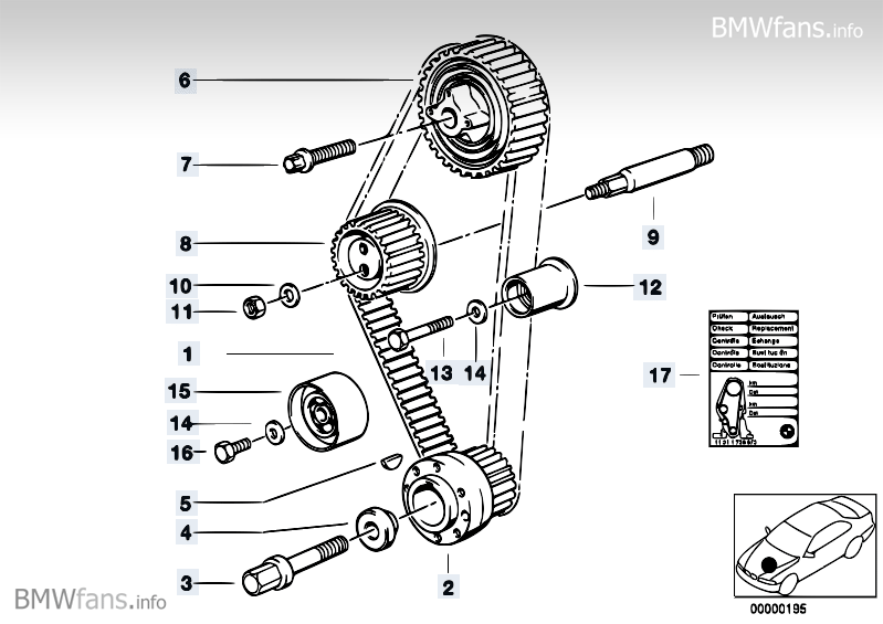

MTk1X3A=.png [ 44.42 KiB | Peržiūrėta 1737 kartus(ų) ]
Siaip tikrai zinau, kad nutruko varztas nr. 7, o toliau jau bus matyt, kai isskros varikli. Siaip sitas viskas sukasi ratu, bet daugiau jis nieko nesuka, buvau nuemes dangti kur tepalas pilasi, tai ten niekas nebejuda. Kiek suprantu tas varztas priklauso paskirstymo velenui?
