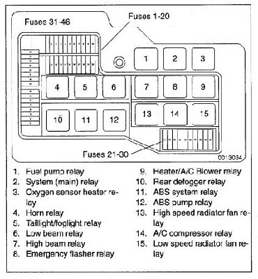

nesimatys reikes keist. idedu piesinuka kur reles visos. jei neklystu 5 turetu but.
reles.JPG [ 47.23 KiB | Peržiūrėta 2972 kartus(ų) ]

Dėkui už pagalbą! Sukeičiau rėles su ilgųjų tai viskas puikiai veikia, ieškosim rėlės ir laimingai važinėsim. :)

5 galiniu sviesu, 6 trumpuju turi buti, jei ne rele tada laidai arba jungiklis bus.
