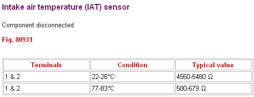

Sveiki, kadangi turiu antra auto, arkliuka, tad bmw uzkonservavau siltam garaze. Snd dar karta nusiemiau kolektoriu, kadangi garaze silta, tad turedamas laiko sugalvojau pasikrapstyti. Viska ka galejau ploviau, tikrinau itrukimus, matavau varzas. Db po kapotu bus svariau tvarkingiau nei namuose :D. Taigi oro temperaturos daviklis (tas kur kolektoriuje), nerodo jokios varzos, gal kas autodatoje paziuretu kokia priklauso varza m50b20tu? Toks butu mano klausimas :)
Prašau:
IAT.JPG [ 16.44 KiB | Peržiūrėta 4475 kartus(ų) ]
