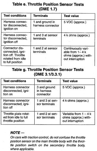

man autodatos taip pat nepavyko instalint i "Vista"...
~2.5 gerai, jei pakyla iki ~3, taip pat gerai. dingsta vakumas atidarius sklende ir padideja slegis.
gal matuodamas ne tas vertes nusistatai. gi yra kelios padalos omu, jei per didelia, ar per maza verte nustatai, tai ir nerodys nieko... pajunginek vertes dar.
pasitikrink dar ir sklendes davikli. p.s. kontaktu numeriai is apacios i virsu pas ji eina.

Sklendes daviklis, kaip ir ok. 1 su 3 kontaktu. 4.53k omu 1su 2 kontaktu 1.48k omu nuspaudus gaza iki dugno 5.00k omu. Temperaturos daviklis manau truputi pjauna gryba. Nes pamatavus rodo 855 omu o skydeli rodo ant pabaigos melyna. Del to galetu man taip buti. Ant laisvu apsukos nesvyruoja, taciau staigiai duodant gazo auto dusta. Per nakti palikau atjunkta akuma tai truputi geriau, tik salta nespringsta, taciau tik pasyla pradeda springti. Bendzu nesmirda is dusles. Jei mystu purkstukai, tai manau ir ant laisvu dusinetu. Kokiu dar minciu turit, jei nerasiu problemos tik kita savaite galesiu diagnostika pasidaryti.

kaip ir ok sklendes daviklis. del purkstuku tai taip, ant laisvu butu dar blogiau, nei ant gazo. o pridust pajudant del bet ko gali.
