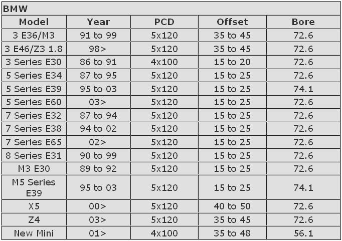

O tai kiek tada isnesimas yra tinkamas? Pagal mane su siek tiek modifikuota vaziuokle ratai j7-8 et20, j9 at30-40

nori optimalumo tai rinkis ratus 7,5J - 8,5J kurie butu su isnesimu nuo ET35 iki ET 47.
su mazesniu ET daug labiau jausi metyma provezose kelyje ir tuo bus nestabilesne auto.

q-lex rašė:
Ką reiškia su modifikuota važiuoklę?
Išnešimas yra tinkamas toks, kokį numato gamintojas, toliau prasideda dviračio išradinėjimas iš naujo.
