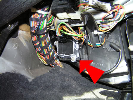

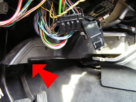

Kelios foto, kad būtų aiškiau:
Failo aprašymas: Nuimsi ortakį, ten pamatysi "ežį".
footwellduct1.jpg [ 41.05 KiB | Peržiūrėta 17339 kartus(ų) ]
Failo aprašymas: Su Torx 20 dydžio rakteliu, atsuksi 2 varžtelius, ežys Tavo rankose.
resistorpack12.jpg [ 51.8 KiB | Peržiūrėta 17343 kartus(ų) ]

Dekui uz foto. Eina kaip nors patikrinti ezi ar tiesiog keisti ir viskas? Jei pirkti tai tikriausiai nauja? Tikiuosi kosmoso nekainuoja
