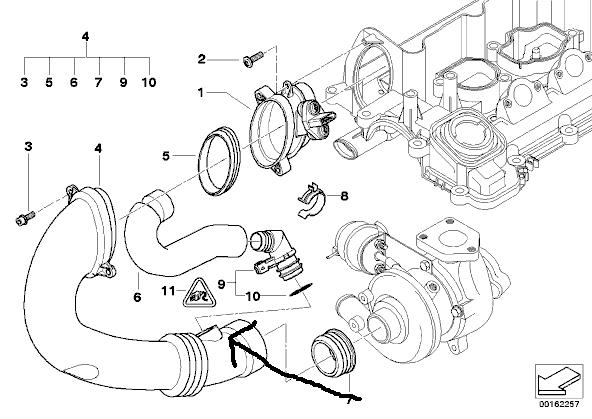

O ten,kur rodykle parodyta,turi but slanga pajungta ar ne? nes pas mane ten nesujungta :? m47 320d 2000
Taip turi buti pajungta slanga kitaip turba traukia ora pro sona o pro srauto matuokle kuri yra auksciau nepraeina tas oras itrauktas pro ta nepajungtos slangos skyle del to ir grybas gaunasi.

8332
Autoriui. Pasitikrink detale nr 7 ir nr4. Uzvestai masinai nusipirkes eterio papurksk ant tos vietos jei apsukos sukils tai zinai kur problema. Tik kai purksi tai atsargiai, nevaryk taip kad ten viskas plauktu :) Pas 2l d Tas vamzdis buna isibaladojas Nr4 ties ta vieta kur ant trubos maunasi ir tas guminis sandarinimo ziedas Nr7 ten laisvai isistato ko pasekoja traukiamas oras pro sona. Svilpimas gali buti del nesandarumo ties sujingimu turbos su ismetimo kolektorium arba piltuvelio formos duslintuvo sujiungimas ties turba.

2008.07.15
16
E39 523i 97
E46 320d m47 00
dekui labai, va katik is kiemo gryzau, radau kad 6 slanga nusimovus nuo abieju galu,dar ji seip is pirmo zvilgsnio nelabai ir matosi,patraukiau svelniai ir atliko rankoj =D> kita savaitgali ziuresiu del svilpimo, jei pavyks panaikint, butinai pasidalinsiu.
p.s ta 6 slanga ir vienam ir kitam galuje be tos detales 9, nu tipo alkunes kaip is pavejkslelio suprantu, ir ant abieju galu gana lengvai uzhsimauna, gal del to gali but svilpimas?
StandartinėParašytas: 23 Rgs 2010, 15:19
8332
Svilpimas nelabai del slanges nr6. Kad ji nenukritinetu uzdek chamutus ant abiejiu galu ir baigsisi problema prie to pacio pasitikrink sandaruma gumos nr7

2008.07.15
16
E39 523i 97
E46 320d m47 00
man traukos nebuvo del tos nr.6, paspausdavau ir dusdavo atrodo, uzmovus viskas susitvarke apart svilpimo ;) o hamutus jo, reiks butinai uzsideti, nes pernelyg lengvai uzsimove..
