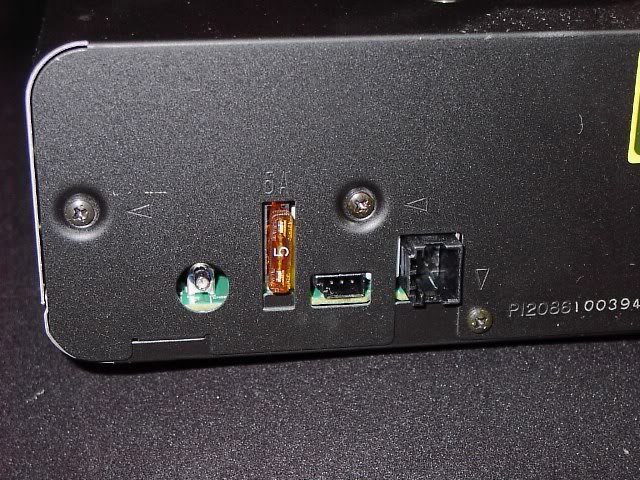

Prie to pačio. Pas mane taip pat dingdavo garsas. Bandžiau fiškes ištraukti ir atgal įstatyti(buvo įjungta muzikėlė :roll: :oops: ). Kilo viena bėda. Dingo CD ir radija,nebeliko šio valdymo telike. :shock: Tv ir navigacija puikiai rodo bei veikia. Saugikliai tvarkingi,akumuliatorių bandziau atjungti ir palaikyti pora valandelių nuimta klema. Gal galite patarti kas galėjo nutikti ir kaip būtu galima pataisyti problemą? :?: :(

Darius25 rašė:
Radija ir CD lyg turi savo vidinius saugiklius, kurie yra ant pačių blokų. Atjunginėti veikiančius blokus, tikrai ne pats geriausias sprendimas. Automobilyje srovės pakankamai didelės, todėl kontaktų kibirkščiavimo prijungimo ir atjungimo atveju net teoriškai išvengti nepavyks. Na, fejeverkų plika akim gal ir nepamatysi, bet jie ten vyksta.

Viena fiškutė sukibirkščiavo kai atgal jungiau iį lizdą,nugirdau silpną pokštelėjimą (ne garso bloko,o to kur šalia cd čeindžerio). tTa prasme tuose blokuose viduje yra saugikliai? [-o< buvau pradaręs,bet ten nepastebėjau saugiklio,gal neįdėmei apžiūrėjau. :|

Čeindžerio sveikas saugiklis,o bloko neužmačiau kai apžiūrinėjau. Db puikiai matosi foto,rytoj pabandysiu laime ir patikrinsiu. =D> Reikejo tą klemą laiku nuimti. #-o Dėkui. :wink:

Buvo saugiklis nudegęs. =D> Neištveriau nepatikrines. :)
