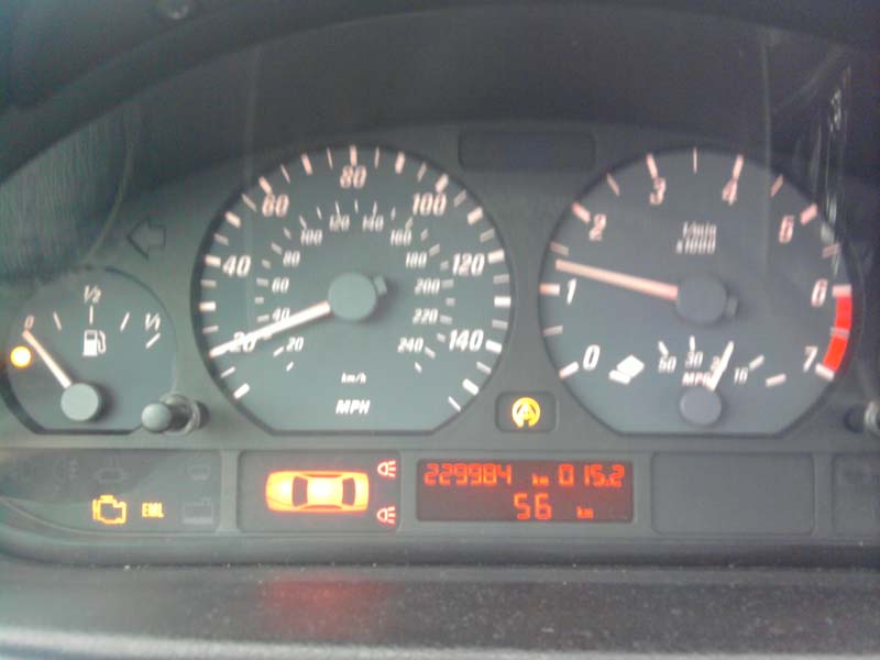

Problema/klausimas: Sveiki taigi turiu tokia problemele kurios jau ilgai neisprendžia niekas ,isidėjau brc dujų yranga na ir prasidėjo bėdos , važiuojant kaskart galima sakyti staiga uzsideda 3lemputes antiprabuksavimo , EML ir dar kažkokia,
kai jos užsidega gazas praktiskai mazai reguoja ,mašina trukčioje netraukia ,kartais paspaudus daugiau gaza sureguoja ir važiuoja kartais išvis nereguoja užgesini palauki minute ir vel važiuoji normaliai kol jos neužsidega.
Niekas man negali nustatyti problemos,diagnostika rode oro sraugo sklendes ir gazo klaidas,pakeiciau oro sklende bet nieko taspats,gal jus galėtume kažka patart?
čia pridesiu nuotrauka kai tos lemputes atrodo.

del to kad kai uzsidega lemputes masina nereguoja i gaza tai cia greiciausiai bus "servizo rezimas" isijungia iskart.
http://www.dtmpower.net/forum/e46-m3/17 ... -came.html
o cia puslapis su ta problema. jeigu angliskai rauki po truputi issiaiskinsi :)
http://wiki.answers.com/Q/What_does_eml ... a_bmw_mean
ir va linkas ka reiskia EML. kazkas su gazu susijes. jei anglu rauki pasiskaitinesi ir issiaiskinsi.
bet geriausia butu nuvaryt i gera diagnostika ir tikrai pasakytu kas yra.
O dujos manau bus tik sutapimas :)

Labai dėkoju meginsiu skaityti,na taip man sakė kad ta problėma buvo prieš atvarant dėti dujų yranga.

P.s ne i tema bet jeigu nerasi kodel dega zenkliukas kad galines lempos nedega patikrink ar numeriu apsvietimo neperdegusios lemputes ir ar nesioksidave kontaktai kur jos statosi( E46 liga) nes jei nors viena nedega buna kad ir kita nedega ir meta klaida iskart kad nedega galines lempos nors is tikro tik numeriu apsvietimas :)
