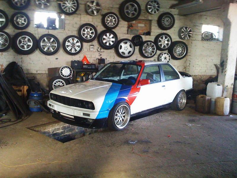

update:
idetas kardanas, siandien pagaminta ir pajungta kulisa. Begiai jau yra :D
