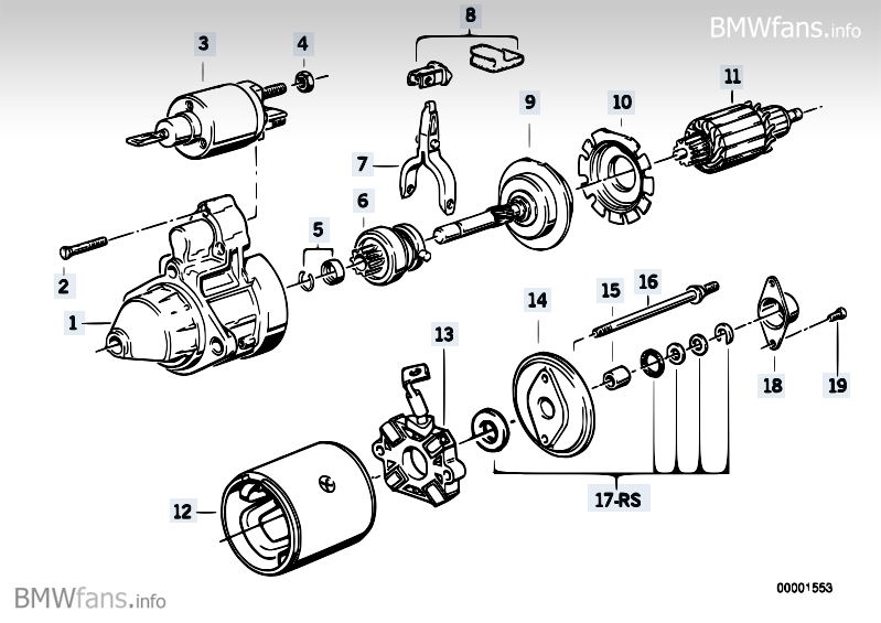

Gal galite parodyti kuri detale yra bendeksas? Ir manau ar negali buti pritraukimo rele? Seip pas mane ant saltos auto puikiai uzsiveda, taciau kai silta auto jau is pirmo karto neuzsiveda starteris suka lengvai ir girdisi tokie pakirtimai. Ir is 3 ar daugiau kartu uzsiveda. Tai kas cia bendeksas, ar rele pritraukimo.?
Failo aprašymas: Kuri detale yra bendeksas ir gal numanote joa kaina?
MTU1M19w.png [ 48.54 KiB | Peržiūrėta 9496 kartus(ų) ]
