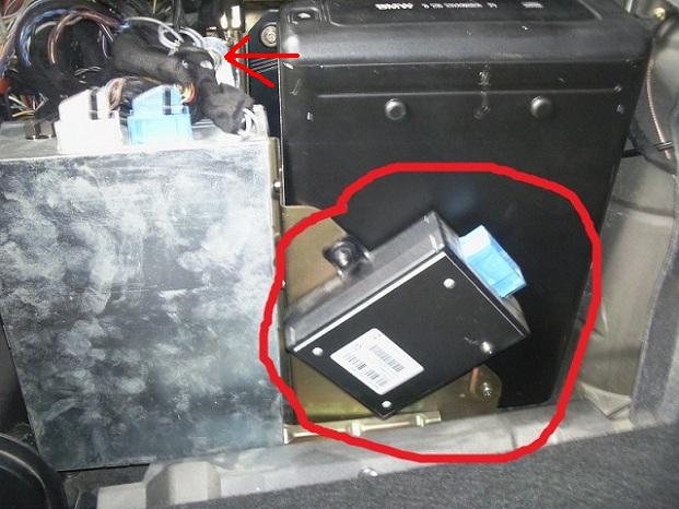

pasakykit kaip isimti cendzeri. vakar lindau ziuriu kad ten vaizdo blokas stovi o uz jo varztelis apacioi pora atsukau bet prie to kur is sono niekaip, kaip suprantu reikia vaizdo bloka lupti, bet nesupratau kaip jis ten pritvirtintas yra #-o

Video blokas ant vieno varzto, su 8 berods rakteliu atsisuka virsuj, ir tada traukiant i virsu issiima. Tada jau galesi prieiti prie to soninio cd changerio varztelio. Aisku pirma reik isimt navi (dvd) kad galetum apsifkes nuimt. Norint navi isimt reikai su sesekampiu arba mazu atsuktuviuku ikist i keturias skylutes, tada atsileidzia fikasatoriai ir issitraukia.
p.s. foto pasiskolianu is kito forumiecio, ziurek ties raudona rodykle
Nuotrauka307.jpg [ 55.26 KiB | Peržiūrėta 5576 kartus(ų) ]
StandartinėParašytas: 28 Geg 2010, 08:35
aha, aisku, ačiū. as matai maciau ta varzteli viena video bloko virsui, bet pagalvojau kad nebus taip paprasta kad blokas tik ant 1o varztelio ir nelindau, bet jei sakai kad ji atsukus visas blokas paprastai issima tai gerai, reikes uzsiimti kai laiko bus.
