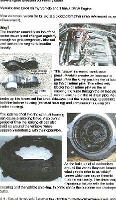

8330
Atsibodo visiems aiskinti pasiskaitykit patys.
scan0001.jpg [ 91.18 KiB | Peržiūrėta 4880 kartus(ų) ]
