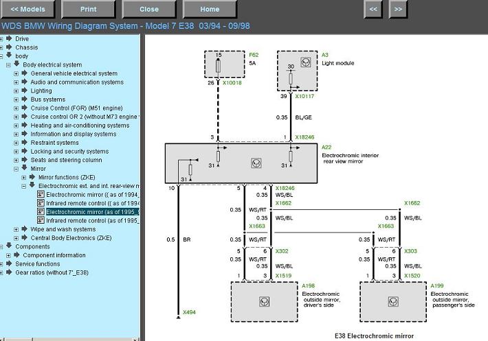

Problema/klausimas:Sveiki, iekojau kazko apie veidrodzius bet radau tik apie isemima ir sildima. Pas mane tokia beda kas isores ir salono veidroziai nepritemsta esant spiginimui is galo. Buvau isemes viena stikliuka ir i E39 su sia funkcija idejom ir veirodelis pritemdavo kaip turi buti, beto kai man grazino jis buvo toks pageltonaves labjau ir perlaika vel nuosviesejo bet vistiek ligo gelsvesnis nei tas kurio nebuvau isemes. Kas gali buti kaltas kad tie veidrodeliai pas mane visgi nepritemsta? Ir dar prie to paties, kai vaziuoji beveik visada kas kokia valanda ar 40min gongas supipsi tris kartus, nesvarbu ar stovi sankrizoj ar autostrada leki, kazkada pastebejau kad pipsejo net kai variklis uzgesintas tik raktelis buvo 2 padety, gal kas gali issifruot nes klaidos jokios neismeta.

čia kas liečia veidrodžius:
mirror.JPG [ 55.18 KiB | Peržiūrėta 8172 kartus(ų) ]
tikrini saugiklį arba gali būti blogas fotoelementas ant vidinio veidrodžio.
Gongas skamba greičiausiai todėl, kad įjungta laikrodžio "Memo" funkcija. Jis suskamba viena minutė iki kiekvienos pilnos valandos. Ši funkciją atsijungia, jeigu erzina.

Dekui uz informacija, gal dar zinot kur stovi butent veidroziu saugiklis? po kapotu ar bagazineje.

F62 saugiklis bagažinėje

Fizualiai fotochrominiai veidrodeliai nuo papratus skiriasi ?
Pas manes vidinis galinio vaizdo veidrodelis - fotochrominis ir esant spiginimui is galo pritempsta... ko negaleciau pasakyti apie soninius galinio vaizdo veidrodelius :(
Tai kaip zinoti ar veidrodeliai paprasti ar kazkas apgriuve jau?

Paprasti buna tokie i melsvuma, fotochrominiai balti i gelsvuma.

VladasKLP rašė:
pagal automobilio komplektacija, yra opcija kad tik vidinis veidrodis fotochrominis, ir buna kad visi. dar gali isimti ir pamatysi, ten turi buti 2 laidai sildymui ir 2 dar laidai jei veidrodis fotochrominis, be to jei skirtingai tvirtinasi. (yra info forume)
