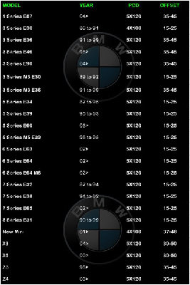

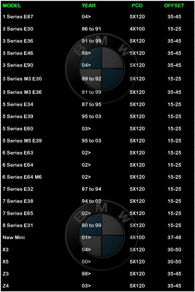

Nezinau kur ikelti.Ikelsiu cia ,gal kam pravers.
BMW-TABLE.jpg [ 46.13 KiB | Peržiūrėta 5169 kartus(ų) ]
