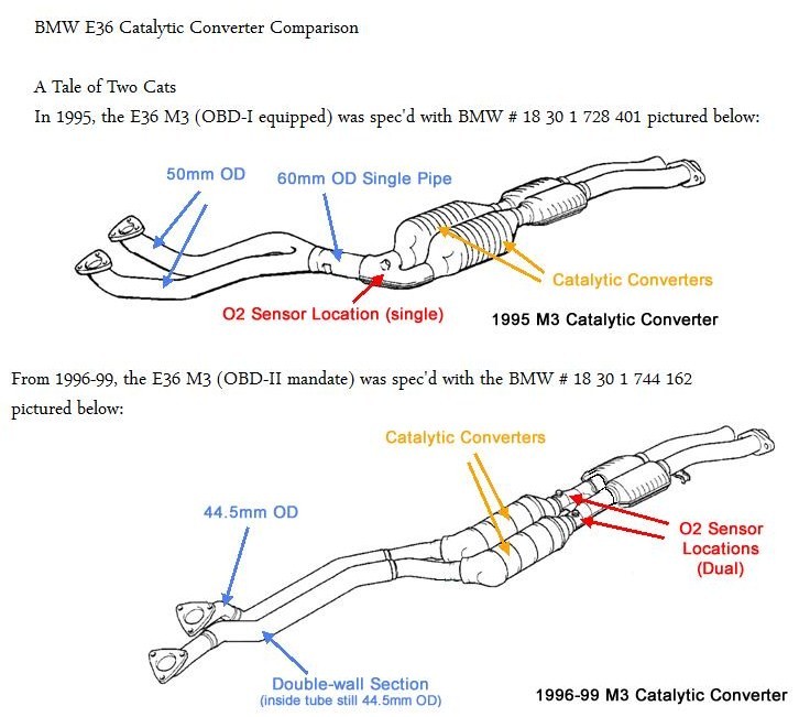

norėjau paklausti gal kas yra dėjęs katalizatorių iš 1996m 328 į 1993m 325? ar galima įdėti? Skirtumai matosi prisegtoj foto, t.y vamzdžio diametras kitas, liamda zondų įstatymo vieta kita, 328 statosi po katalizatoriaus, 325 prieš katalizatorių.
Untitled.jpg [ 99.32 KiB | Peržiūrėta 6554 kartus(ų) ]
Ačiū už atsakymus!

perdesi paliksi 25kelnes tiksliau uz lz nupjausi katalyzus senus o ju vieton ivirinsi naujus

kazin kas ten bera like pas 96m katalizatorius :) gal geriau ziureti nuo E39 ar E46 atitinkamu modeliu

jei gerai atsimenu pas E46 iseina tik vienas vamzdis gal ir klystu bent bakeliai zn kad nealinta pvz nuo 328 E46 i 325i E36

Nu aš suprantu kad kelnes palikt, bet kažin kaip ten būtų, juk 96 metų gamintojas numatė dėti LZ po katalizatoriaus o ne prieš kaip 93m modelyje. Visa kas nukrypsta nuo gamintojų projektų jau prasideda kūryba, eksperimentai su nežinomom pasekmėm. O eksperimentuot aš nelabai linkes, juolab kad varikliui tas įtakos gali padaryt. Na nžn, aš bent jau taip manau, gal ir klystu...

taigi tu kelnes paliksi su lz kaip ir buvo o pasikeis tik patys katalyzai o to lz kur už katalyzo visai nedesi

Pas E36 328 yra 2 liambda zondai ismetimo kolektoriuose, po katalizatoriu liambda zondu nera (jie buvo tik USA rinkai skirtuose modeliuose)
