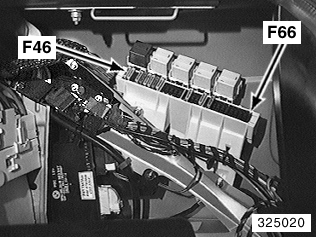

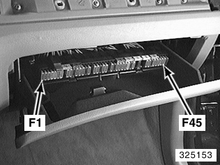

Problema/klausimas:sveiki problema tame kad ryte atsisedus i masina neveikia borto kompas kur prie klimos neveikia radijas ekranas nieko nerodo radau kad to monitoriaus saugikliai 43 ,64 ,66 bet nei bardacioke nei bagazinej tokiu nera kur dar ira saugikliu

Šiaip yra keleivio pusei po salonu filtru, ten tokia dėžė yra, ja atsukus bus saugiklių, tik nžn kokie jų numeriai, o šiaip dar du dideli yra kur saugiklių blokas bardačioke, bet ten reikia nuimti bardačioka, palindus matosi. Šiaip kam įdomu, tas tie dideli saugikliai yra papildomo ventiliatoriaus kur randas priekį variklio.

Saugikliai randasi :
F43 - daiktadezeje (bardacioke)
F64 , F66 - bagazineje po desine puse
blogai ziurejai ziurek dar syki,juk ten yra surasyta numeracija :D

tai va kad neblogai pas mane numeracija bagazinej nuo 1-20 o po bardacioku 1-45
zodziu ten klaida gal kazkokia pas mane nes pas kitus tai bagazinej nuo 45 prasideda o pas mane nuo 1 vel

:D ot nepatiklus tie zmones......
F43.png [ 46.59 KiB | Peržiūrėta 14804 kartus(ų) ]
F64_F66.png [ 55.17 KiB | Peržiūrėta 14814 kartus(ų) ]

as tai jau zinau bet faktas kad ant mano saugikliu lipduko bagazinel raso 1-20
va kodel ir buvau suklaidintas ir idomu kodel taip raso pas mane :shock:
