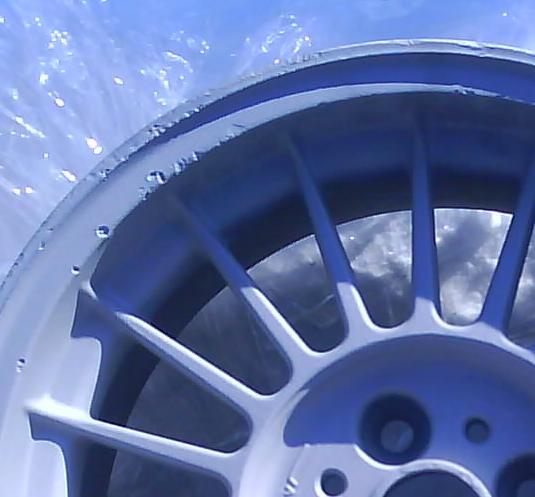

Ant špakliaus nelips tie milteliniai dažai
StandartinėParašytas: 28 Sau 2010, 23:16
2008.05.18
3378
s4crificed rašė:
Butent, ir klausimas kas liks is spakliaus kai jy pakaitins iki 150 laipsniu nes kiek domejausi tokia temperatura naudojama miltelinio dazymo metu. Siaip pageidauja dazytojai smeliuoto pavirsiaus nes tos dazu miltelius kai uzpurskia jie ten kazkaip negnetiniu budu prikimba, o vat prie spakliaus ar prikibs klausimas.

Pagaliau atsibudot kolegos, laukiau jusu nuomones labai :wink: Kazkaip neaktyviai ant salciu :wink: :mrgreen: Temperatura nuo 200 iki 350 mazdaug, tai vat man irgi klausimas ar tas spaklius nenukeps. Ir siaip sake prie aliumo nelips jis. Tai rekomendavo suvirint taskelius su specialia svarke ir nuslifuot, bet brangu sako labai ir spec svarkes reikia... Velgi negerai.. Dabar kitas metodas siulomas svina uzlydit ir nuslifuot - sako kad neatlips ir laikysis, bet velgi ar uzsidazys ir ar svinas neissilydis dazymo metu, nes kaip sake svino lydimosi temperatura 350. Tai vat tiesa sakant pasimeciau.
O uzspakliuot pagrinde viena diska reiktu nes va kaip atrodo pastarasis:
untitled.JPG [ 29.28 KiB | Peržiūrėta 6869 kartus(ų) ]

Uzduosiu kita klausima, kuo taip ypatingas dazymas milteliais, kad reiktu taip vargt?

Tuo, kad patvariau laikosi, netaip dauzosi ir braizosi ir kitas dalykas kad priejimas yra ir nemokamai padarytu. Vienus buvau nusidazes, tai per borteli nubraukes netyciom buvau, o dazai liko kaip nauji. Ir nors uztikrintas busiu, kad neatsilaupys dazai (kaip su aliuminiu daznai buna). Bet dazymas ne esme, kad ir paprastai dazyt, juk nepaliksi tokiu "skiluciu". baisiai atrodys. Aisku tada butu iseitis svinu uzlydit ir viskas, bet.. Yra kas yra.
Suplojau uz lyginima jau 120, o dar jei dazyt kitur, dar dazymas plius dasides nemenkai, tai tada butu paprasciau naujus nusipirkt matyt nes galima neblogus rast uz 300-400lt. Pats dazyt irgi nedazysiu, nes zinau koks liks galutinis rezultatas (apibege dazai ar kazkas panasaus) :mrgreen: . O cia yra galimybes ir visa kita. Beda tik tos nelemtos duobutes, tai negi viska mest dabar del to.? :roll:

AurisE21 rašė:
Nu tai pats paminejai sprendima, virinti, zinau kad virina su kazkuo net ir poliruojamoms ratu dalims, tai tokius manau nesunkiai uztaskuotu o nusisveist jau ir pats gali

Tai vat ir klausiu nuomoniu, gal kas zino kokiu metodu senu geru. Kuo daugiau nuomoniu tuo geriau :wink: Nejaugi visi tik servise darosi ar vien tik paprastais dazais dazosi... Netikiu. :) Kalbu apie "pasidaryk pats salygas" :mrgreen:
Taigi, tinkamiausios idejos:
1. Virinti (bent kolkas atmesta del kainos ir klausimo kur tai atlikt, nes reikia spec. svarkes);
2. Spakliuoti (atmesta, nes spaklius gali nubyret nuo temperaturos dazant);
3. Uzvarvint svinu ir slifuot (kai tik bus proga pasiklausiu kokia tiksli temperatura dazant, nes svinas lydosi prie ~350);
4. Vezti profesionalam (atmesta nes iseis tas pats, kaip ir susirast bei nusipirkt tokius ratlankius gerame stovyje);
5. ???? Vieta jusu fantazijai :mrgreen:

AurisE21 rašė:
Neatsibudom, rašiau kokius penkis kartus, bet, kad vis ištrina mane, tai ir postai dingsta :lol:
Šiaip D.S'ui parašyk, jis aliumu/ratais užsiima, gal galėtų pigiau pataškuot. Nusišveisi pats.
Su špakliais neprasidėk, nei laikys, nei dažai kibs. Baisybė gausis. Ir išvis, ne špaklis ant ratų tai kąžinau..

AurisE21 rašė:
5. nieko nedaryti ir nudazyti. Ar tikrai verta taip cackinti situos ratus? Paskui priliesi bordiura kur ir bus simta tukstanciu kartu abydna, nei nieko ten nespakliuotum ir nevirintum, juk ten tik mikro duobeles, kuriu net nesimato...As taip nedaryciau tavo vietoj...

5. nieko nedaryti ir nudazyti. Ar tikrai verta taip cackinti situos ratus? Paskui priliesi bordiura kur ir bus simta tukstanciu kartu abydna, nei nieko ten nespakliuotum ir nevirintum, juk ten tik mikro duobeles, kuriu net nesimato...As taip nedaryciau tavo vietoj...[/quote]
Nu gal zmogus nori sau tropniai pasidaryti, as ir taip daryciau savo ratus jei reiketu (juk sau daraisi :) )

darot problema lygioj vietoj.
jei turi galimybe atsivesk ta rata i kauna 10-20lt ir pataskuosim :mrgreen:
