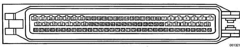

78 PIN kompo fyskes. imput engine temp s.
svarbu rodytu ne kosmosa ir nesikaitaliotu varza belekaip. keistis turi nuo temperaturos pokycio po oma / s panasiai.
jei nuemus pravodkes dangteli eina prieiti prie kontakto (man pas save ejo prie sito prieiti), tai fyskes nuo kompo atjungt nereik ir gali dirbanciam motorui paziureti kiek V rodo (signalas is daviklio i kompa)

Viena ometro laida supratau, jog prie 78 PIN reikia jungti, o tai kur antraji? Prie mases?

net nepamenu 28, 34, 43 rodo ground. 43 for sensors. bet V matuojant mases uztenka, cia nebent omus.

na omus matuoji daviklio fyskes, arba kompo fyskes 78 / 43 (kur laidai i kompa pareina nuo daviklio - atgalinis signalas). degimas off.
V matuojant reikia degima ijungti, manau uzvest nebutina. ir tada 78 PIN ir 43 (turbtu) arba kebulas. fyskes kompo atjungt nereikia. nuo pravodkes fyskes, bent pas mane nusisuka puse dangtelio (fyskes) ir eina prieiti prie 78pin. tai degimas on, testeris i 78 pin, kitas galas i kebula ir ziuri, ka kompas matys.
