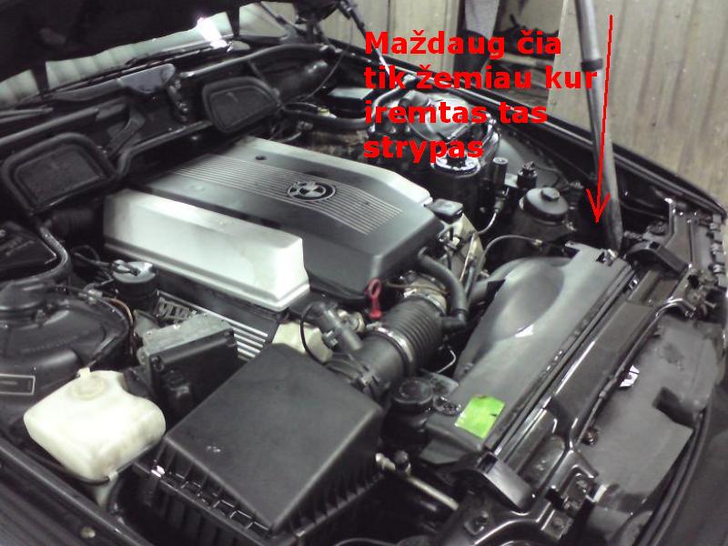

Problema/klausimas: kai tik oras dregnas dazniausiai manajam E38 kazkas darosi su elektra, bet ne visada. Kazkas tarsi trumpina, nors niekas ardyta, keista nebuvo, kas galetu tai itakoti...
Tarkim kai viskas gerai uzkuriu masina po keliu sekundziu iprastai sudirba centrinis uzraktas ir automatiskai uzrakina visas dureles. Bet kai dregna kartais centrinis uzvedus masina nesudirba ir neuzrakina dureliu automatiskai, taip pat ir spaudinejant ta mygtuka salia avarinio nei uzrakina nei atrakina dureliu. Tuo pat metu jei ijungiami valytuvai isijungia avarinis... Ji reikia isjungt ranka. Jei tik perjungi kita valytuvu padeti vel isijungia avrainis ir vel ji reikia isjungt... Truputi pasyla viskas kai masina uzkurta buna, tada uzgesini ir vel is naujo uzvedi varikli vel viskas gerai, niekas nebekvailioja... Jei tik tiek butu galima gyvent...
Bet dabar prasidejo dar rimtesnes bedos. Buvo viena ryta ir taip kai kazkokiu stebuklingu budu dabar dar ir akuma iskrove kazkiek, negalejau uzvest. Uzvedus su pajungtais laidais nuo kito akumo variklis dirba ir syla jau, bet ziuriu, kad dega skydelyje akumuliatoriaus lempute, antipraslydimo lempute (tas trikampis su sauktuku per viduri) ir ABS lempute. Pasukinejau vaira stovint vietoje, aisku veikia vairo stiprintuvas tuo metu, tai ir antipraslydimo lempute ir ABS lempute uzgeso iskart. Liko degt tik ukumo lempute. Nezinau kaip tai susije... Vadinas nekrauna generatorius, nes kazkas trumpina. Ijungiau sviesas vairuotoju pusej tik suzibejo ir uzgeso, o kita dege, bet visas prietaisu apsvietimas iskart prigeso, valytuvus ijungus vos pavercia juos. Na nekrauna generatorius, viskas aisku. Taciau jis tvarkingas, beda kitur, tikrai zinau, nes generatorius ir starteris restauruoti pries kokius metus... Po to kai pastovejo garaze viskas pradziuvo, siek tiek ikroviau ukuma uzsikure be problemu ir viskas veike gerai, neuzsidege jokia lempute, generatorius krauna kaip kroves ir pan. Po keliu dienu, nors ir vazinejau vel tas pats... Uzkuriau su pagalba, o uzkurus vel dega tos lemputes...
Dar klausimas prie to pacio, nes gal tai susije, vairuotojo puseje po lempa ir uz jos tuo paciu yra tokia platforma plastmasine atrodo su duobute (gal kaip apsauga kokia nuo apacios, ta vieta nurodziau foto) ir kai tik palyja ant jos visada pilna vandens, niekur jis nenubega ir tuo paciu visa vairuotojo lempa uzrasojus buna. Ar tas vanduo neturi nusidrenuot kur ar pas jus taip pat ten? #-o
Po Nauju iskart varysiu elektrikam, nes siuo metu jie nedirba, cia jau be kalbu, bet sakau gal kas kokiu itarimu turit kas negerai, gal kazkam netgi buvo taip? Ka galetumet patart gal... #-o

galimas variantas kad sudreko kompai desinej pusej po kapotu,ten buna uzsikemsa drenazas ir prisikaupia vandens.

O kaip del vandens toje vietoje kur nurodziau, pas kitus taip pat jis po lietaus ten susistovi ar niekada jo ten nebuna? Galvoju pragrezt kokia skylute maza ten, kad nubegtu, bet kol nepalindau po apacia nesinori rizikuot, kad kokio bakelio gal esancio po apacia nepragrezciau ar dar ko...
