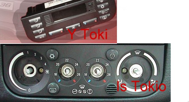

Problema/klausimas: Sveiki, Norejau paklausiti apie Klimato kontroles skydelius ar galima pakeisiis paprasto seno y naujesni Elektronini, jeigu galima tai ka reikia dar daryti?
Failo aprašymas: Dekuj :)

galima. daug visko keisti.

ir viskas ten atitinka? veikia viskas?ir ka reiketu keisti?

Galima pakeisti. Cia rasi zmoguti kuris pasikeite ir AC isidejo:
viewtopic.php?f=17&t=35052&start=30

Jop, tik pas jį nebuvo nieko tik vėjelis. O jei yra paprasta klima, tai el. klimą įdėti kur kas paprasčiau. Aišku darbelio nusimato, dalių taip pat reiks. Parašyk forumiečiui bachurs ir viskas bus aišku ;) Sėkmės...

Prikeliu sena tema. Norejau paklausti. Ar imanoma ant triju ratuku valdymo idet ta el klimos skydeli. Ar jis valdytu vejalio galinguma ir ar imanoma butu atsukti su juo siluma ir salta ora. Vejo padetis nedomina.

kad tas sukiojamas kartais net geriau, nes greiciau viska sureguliuoti galima

viska keist reik. o da paprasciau isidet nuo el klimos visa deze maziau vargo.

Bet i sita klausima nera atsakymo: "Ar jis valdytu vejalio galinguma ir ar imanoma butu atsukti su juo siluma ir salta ora."

visa komplekta keisk ir viskas veiks, jei yra troselis tai el skydelis jo netampys, paciam reikes tampyti kad uzdaryti ar atidaryti sklende

Tai dar karta sakau. Suprantu kad skendziu nedarynes. O ar valdys oro stiprumo putima ir karsta arba salta veja eis nustatyt ? Jus cia is tuscio i kiaura pilstot del postu skaiciaus. O atsakymu nera. Nes vejo stiprumas ir ar silta ar salta nusistato ne troso budu, o elektroniniais signalais.
Tinka tau toks atsakymas:
NE !!!
Ka tu cia nori sukonstruot per nesamone, tai niekaip nedasyla #-o
