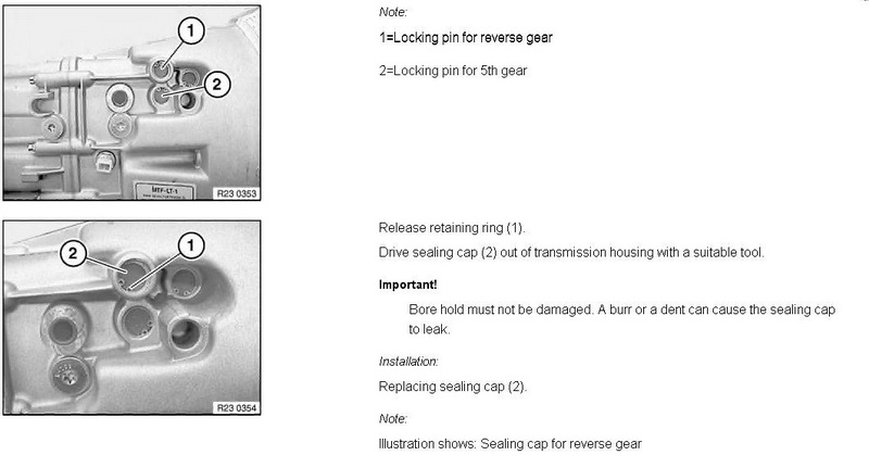

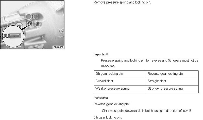

Na cia yra viskas parasyta apie mano minetus stumuokliukus, vat problema buna kai juos reikia istraukti.
