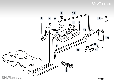

O ten ar tikrai reikia abu siurbliukus iskart keist, nes nesinori pakeitus 1 po savaites vel sukt galva ka daryt :D Pas mane jiems jau buvo kazkas daryta nes skyles ispjautos aplink siurbliuka po galine sedyne. Po vairuotojo sedyne yra nr1 o tai kur ten siurbliukas randasi. Galvoju gal reiktu pabandyti pirma atjungti po vairuotojo sedyne tada palaikyti ant degimo kad prisipildytu jis, nes minciu kyla, kad to mazojo bakelio nespeja uzpildyti o kai yjungi degima dirba abu ir todel eina su oru
tank.png [ 36.07 KiB | Peržiūrėta 6856 kartus(ų) ]

Jau issprendziau problema. Jeigu kam nors taip uzsiorins tai pirma ka reiketu daryti tai pripilti pilna kuro baka . Tada atjungti slangute kuri uzmaitina kuro filtra. Atsukti kuro filtro 2 varztus, palenkti ji y sona ir pripilti pilna (vien tik kuro filtro pripilti neuztenka todel reikia atsukti 2 varztus ir pripildyti pilnai) tada viska grazinti kaip buvo. Apie 3 kartus palaikyti yjungus degima tada kai oras dingsta is sitemos bandyt kurt :) As dar siurbliuku nekeisiu, nes galvoju kadangi vaziavau nuo stataus kalno su 20l bake tai delto ir galejo sistema uzsiorint
StandartinėParašytas: 28 Spa 2009, 18:58
Nezinau kaip cia taip pas tave, man irgi buvo pastriges siurbliukas bake ir vaziuojant su 20L masina uzgeso ir matesi oras slangelese, uzpyliau pilna baka, keleta kartu pajunginejau degima ( degima laikiau ijungta kol nebesigirdejo uzimo is po sedynes) ir oras prasivaiksciojo. Kai kuro filtra keiciau irgi nieko nepripildinejau, tiesiog pakeiciau filtra ir pora kartu degima pajunginejau, viskas :)
StandartinėParašytas: 28 Spa 2009, 19:16
nu jo as ir taip darau, nors sako kad reik pripilt i fultra dyzelio, bet kam vargti, terliotis, pajungi degima palauki kol nustos, dar pajungi, paziuri per ta vamzdeli ar neina burbuliukai ir viskas, nei ten pilno bako reik nei dar kazka sukineti
