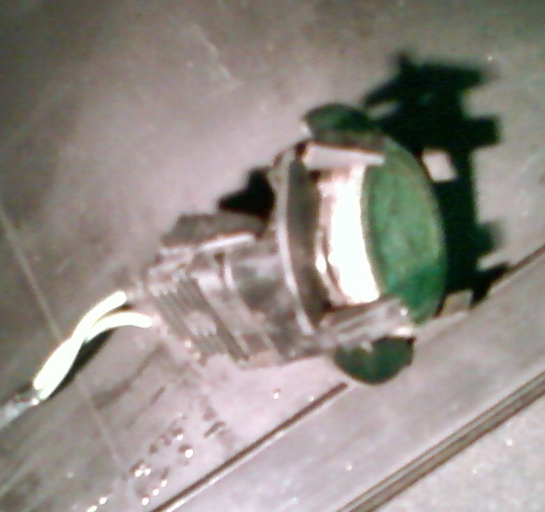

Borto kompas pas mane rodo -37 laipsnius temperaturos. Pasiknaisiojau po kapotu ir radau uzkista-kabanti davikli, tik dabar klausimas ar jis tikrai lauko temperaturos daviklis? Pridedu foto. Dekui uz info.

nu pas mane tai visai kitoks :^o jis turetu i ortaki statytis Nr. 7 http://bmwfans.info/parts/catalog/E36/C ... struments/

Čia šildomų stiklo apiplovimo purkštukų ir šildomos vairuotojo durų spynelės temp daviklis :) Statosi į keleivio pusės stabdžių aušinimo ortakį...
O autoriui sliekų reikėtų ieškoti vairuotojo pusės stabdžių aušinimo ortakyje, kadangi -37 rodo, kuomet daviklis nekontaktuoja arba pačio daviklio net nėra ;)

Pas mane jo nebuvo, irgi -37 rodė, praeitą savaitgalį nusipirkau (25Lt), pasijungiau, dabar rodo kiek reikia =D> Visų pirma pasitikrink ar daviklis pas tave išvis yra, tada jo kontaktus. Jei nėra - šrotų sąrašas yra pateiktas temų viršuje, susirasi. Pats daviklis yra apie 7cm ilgio, metalinis strypelis ant galio.
O as ir galvoju kuriem velniam ten ta skyle reikalinga :^o :mrgreen:
o kaip suzinot ar jis veikia?nes pas mane jis ir yra

pamatuok varza su testeriu, jei jis veikia tai rodys varza kokia nors :wink:

Nupirkau as srote lauko temperaturos davikli, pastaciu, ir borto kompas man vistiek normalios temp nerodo, dabar vietoj -37 rodo -16.5. Kas gali buti ne taip? :(

YvAs rašė:
palauk gera pusvalandi turetu stabilizuotis, nes jis pasigauna normalia temperatura ne is karto.
