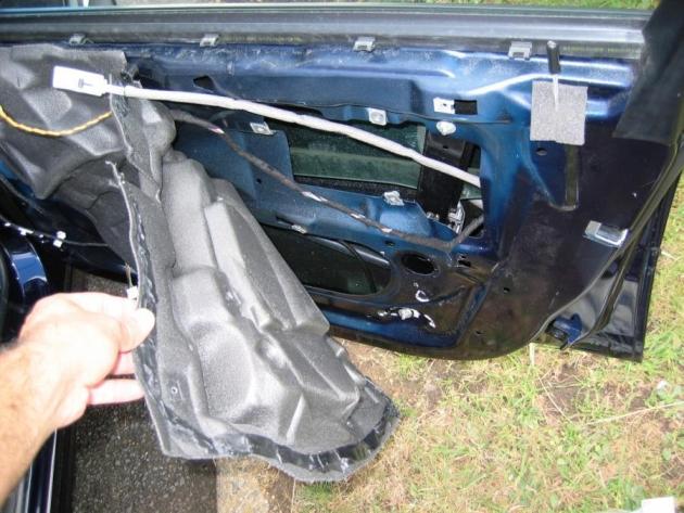

46-tas turi tokia problema... Durelių kampas yra toks, kad bėgantis vanduo pro durelių vidų bėga ir izoliacine medžiagos paviršium. Beje tas galioja tiek priekinėms tiek galinėm durelėms. Jeigu medžiaga apačioje atsiklijavus dalis vandens patenka i saloną. Čia aš iš savo patirties sakau. Reikia nuimti durelių apdailą (10 min darbas vienoms durelėms) ir patikrinti ar izoliacine medžiaga neatsiklijavus (metams bėgant ji beveik visada atsiklijuoja). Jei ji atsiklijavus tai garantuotai visas vanduo pro ten ir patenka. Tuomet nusiperki taip vadinamos „butilinės“ virvės ir perklijuoji izoliacinę medžiagą.
Sėkmės! :)

gerai cia parasei. o gal galetum dar kokia iliustracija ikelti apie kuria ten izoliacija eina kalba ? kad man butu lengviau zmogui parodyti ka reikia daryti.
StandartinėParašytas: 23 Rgs 2009, 16:25
ir dar butu idomu kad palciau parasytum apie ta "butine virve" ir kaip ten ir ka klijavai ? ar naudojai sena izoliacine medziaga ar nauja ?
pats kai E46 neturiu tai sunkiai gaudausi kas ten ir kaip.

Atrodo taip:
bmw e46 vapour barrier 1.jpg [ 66.1 KiB | Peržiūrėta 8800 kartus(ų) ]
O kai atsiklijuoja tai va taip:
bmw e46 vapour barrier 2.jpg [ 67.01 KiB | Peržiūrėta 8785 kartus(ų) ]
StandartinėParašytas: 23 Rgs 2009, 16:38
va kaip. ačiū, net nebuciau pagalvojes del sito varianto :roll: . pasakysiu kad persiklijuotu.
