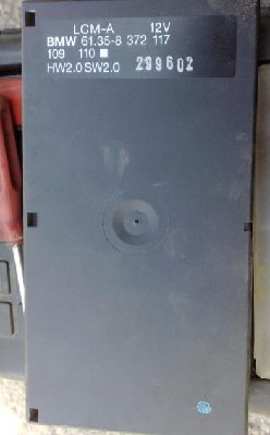

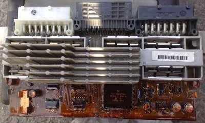

T.y man abi sviecia. Issiardziau, nu ir ka..? Neradau tokios tranzistoriaus, kaip Linius rase :( o ir kad padeges ir smirdetu kas nors irgi neradau :(

Nusiimk radiatoriu susirask ilgu sviesu kontaktus su testeriu atsiskambink tuos tranzus ir pakeisk juos lemonoj uzsisakyk gali tekti kelias dienas palaukti ju.Tu tranzu penkta koja yra aut

jo ieskok po radiatorium, nes jie ziauriai kaista, 2 lcm nuo 3 skiresi.
